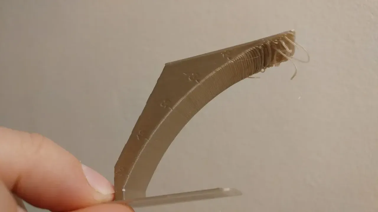

Overhang (Sarkma) Test Modeli
Bu modeller, farklı açılarda sarkma yüzeyleri içerir (30°, 45°, 60°, 70° gibi).
Ne sağlar?
- Hangi açıda support gerektiğini gösterir
- Gereksiz support kullanımını azaltır
- Yüzey kalitesini net şekilde karşılaştırmanızı sağlar
Çoğu 3D yazıcı, PLA filament ile yaklaşık 45°’ye kadar supportsuz baskı alabilir.
