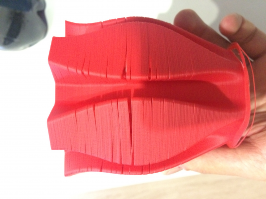

ABS (Akrilonitril Bütadien Stiren), dayanıklılığı, ısıya karşı direnci ve mekanik gücü sayesinde 3D baskıda sık tercih edilen filamentlerden biridir. Ancak ABS’nin bu avantajları, baskı sürecinde bazı zorlukları da beraberinde getirir. Bunların başında çatlama (warping ve layer separation) sorunları gelir.
ABS filament, baskı sırasında soğudukça büzülme eğilimindedir. Bu büzülme, baskının farklı bölgelerinde eşit gerçekleşmezse katmanlar arasında gerilim oluşur. Sonuç olarak parçanın köşelerinde kalkma, üst katmanlarda çatlama veya katman ayrılması görülür. Özellikle ortam sıcaklığının kontrol edilmediği durumlarda bu sorunlar çok daha belirgin hâle gelir.
ABS ile baskı alırken çatlamayı önlemek için yalnızca tek bir ayarı değiştirmek yeterli değildir. Ortam koşulları, yazıcı donanımı, slicer ayarları ve filamentin durumu birlikte değerlendirilmelidir.

ABS baskıda çatlama sorunlarının en büyük sebebi ani sıcaklık değişimleridir. Baskı alınan ortam soğuksa veya hava akımı varsa, baskı yüzeyi hızla soğur ve büzülme farkları oluşur.

Fan, baskının üst katmanlarını hızla soğutarak alt katmanlarla sıcaklık farkı oluşturur. Bu da katman ayrılmasına ve çatlamaya neden olur.

ABS baskı tamamlandıktan sonra yazıcıyı hemen açmak veya parçayı hızla soğutmak da çatlamaya neden olabilir.
