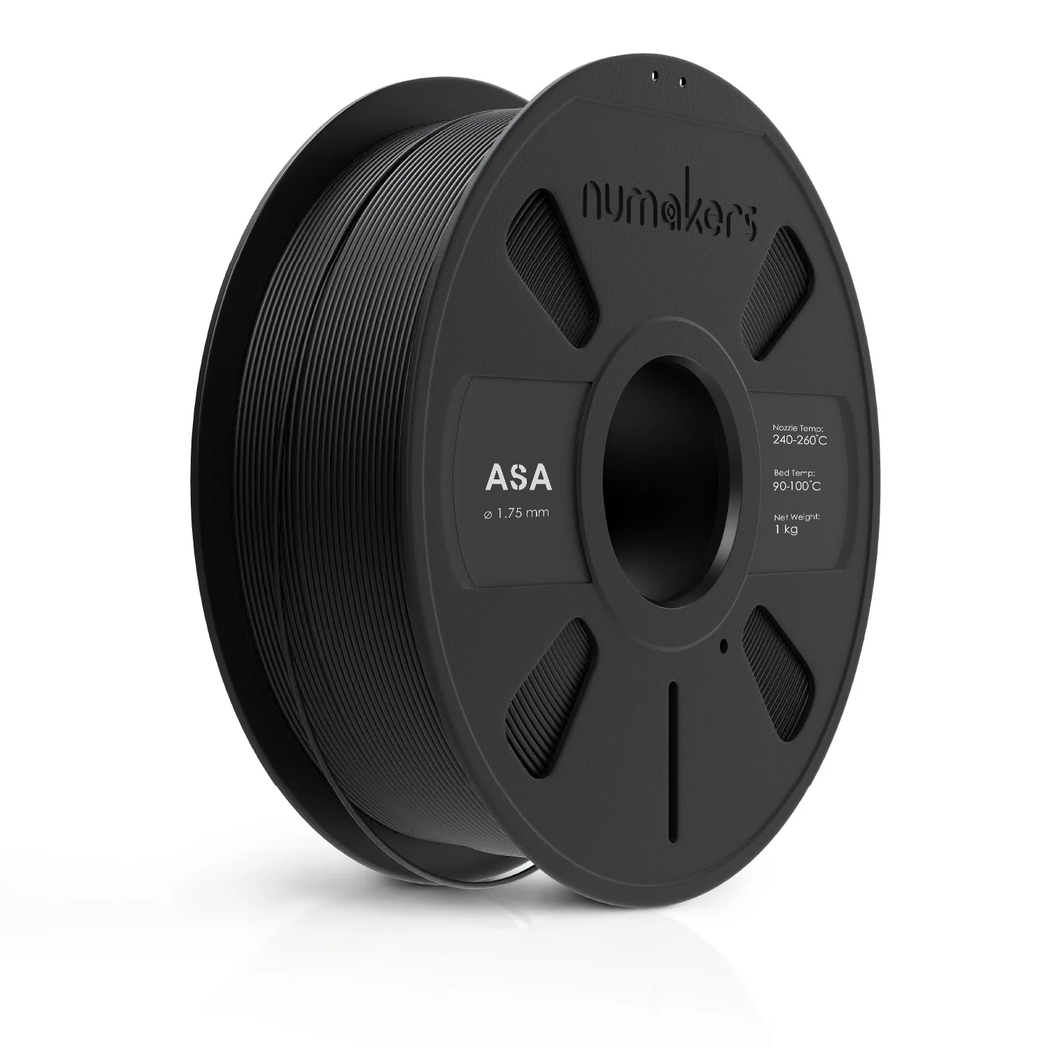

ASA filament (Acrylonitrile Styrene Acrylate), özellikle dış mekân koşullarına dayanıklı olacak şekilde geliştirilmiş, mühendislik sınıfında bir 3D yazıcı filamentidir. UV ışınlarına, ısı değişimlerine ve çevresel etkilere karşı yüksek direnci sayesinde PLA ve PETG’nin yetersiz kaldığı birçok senaryoda tercih edilir. Bu yazıda ASA filamentin teknik özelliklerini, baskı sıcaklıklarını, açık–kapalı kasa yazıcı farklarını ve en önemlisi 3D printer destek platformlarının bu filamentte neden kritik olduğunu detaylı şekilde ele alıyoruz.
ASA Filament Nedir?
ASA, yapısal olarak ABS’e benzeyen ancak dış ortam performansı çok daha yüksek olan bir termoplastiktir. ABS’in zamanla sararma ve UV altında kırılganlaşma gibi sorunları ASA’da büyük ölçüde çözülmüştür.
Temel Özellikleri
- Yüksek UV dayanımı
- Isıya karşı direnç (~95–100°C)
- Darbe dayanımı (ABS seviyesinde)
- Uzun süreli renk ve yüzey stabilitesi
Bu özellikler ASA’yı uzun ömürlü ve fonksiyonel parçalar için ideal kılar.

ASA Filament Hangi Sıcaklıklarda Basılır?
ASA filament, doğru sıcaklık aralığı olmadan basıldığında ciddi sorunlar çıkarabilir. Bu nedenle ayarlar kritik öneme sahiptir.
Önerilen Baskı Ayarları
- Nozzle: 240 – 260 °C
- Tabla: 90 – 110 °C
- Soğutma Fanı: Kapalı veya %0–10
- Baskı Hızı: 40 – 70 mm/sn
⚠️ En önemli nokta: Sıcaklık stabilitesi. Ani ısı değişimleri ASA’da warping ve katman ayrılmasına yol açar.
