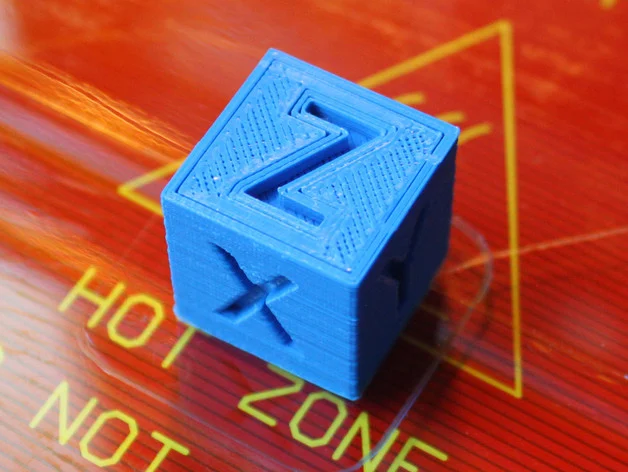

Kalibrasyon Testlerinin Önemi
Ayarları ezbere değil testle yapmak gerekir.
Önerilen testler:
- Calibration cube
- Temperature tower
- Retraction test
- Flow test
Bu testler büyük baskılardaki hataları önceden gösterir.
