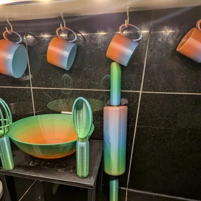

Asıl Tehlike: Katmanlı Yapı ve Mikro Gözenekler
3D baskının doğası gereği oluşan katman çizgileri, bu konunun merkezindedir.
Katmanlı yapı:
- Gözle zor görülen boşluklar oluşturur
- Yıkamayla tamamen temizlenemez
- Zamanla bakteri kolonileri oluşturabilir
Bu yüzden aşağıdaki ürünlerde 3D baskı ciddi hijyen riski taşır:
- Bardak
- Tabak
- Saklama kabı
- Çatal, kaşık
- Kesme tahtası
Bu riskler, 3d yazıcı destek odaklı topluluklarda sıklıkla vurgulanmaktadır.
