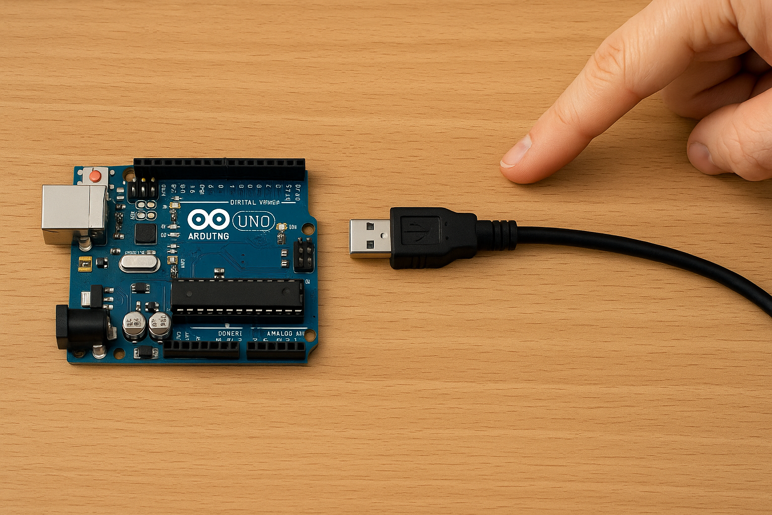

1. USB Kablosu Arızalı veya Yalnızca Şarj Kablosu
Birçok kullanıcı farkında olmadan yalnızca şarj özelliği olan USB kablosu kullanır.
Bu kablolar veri aktarımı yapmaz; yalnızca güç iletir.
Bu durumda Arduino çalışıyor gibi görünür (LED yanar) ama bilgisayar cihazı tanımaz.

1. USB Kablosunu Kontrol Edin
Bu adım, genellikle en basit ama en sık atlanan noktadır.
Kullandığınız USB kablo veri aktarımı destekli olmalıdır.
Kontrol etmek için:
- Aynı kabloyu başka bir cihazda (örneğin telefon veya ESP32 kartı) deneyin.
- Farklı bir USB kabloyla Arduino’yu tekrar bağlayın.
- Farklı bir bilgisayar veya USB portunda test edin.
Eğer yeni kabloyla port görünüyorsa sorun çözülmüştür.
Not: Özellikle “Power Bank” veya “şarj cihazı” kabloları yalnızca güç hattı taşır, veri hattı içermez.
