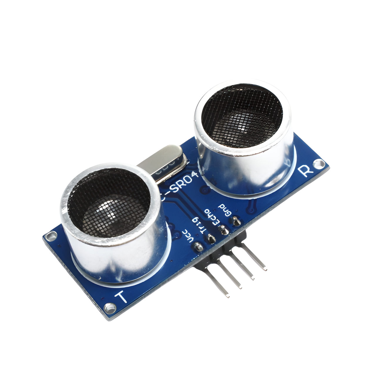

2. HC-SR04 Sensörünün Çalışma Prensibi
HC-SR04 sensöründe iki ana bileşen vardır:
- TRIG (Trigger): Ses dalgasını başlatmak için kullanılır.
- ECHO: Geri dönen yankıyı algılar.
Sensör, TRIG pininden 10 mikro saniyelik bir sinyal gönderdiğinde, 40 kHz frekansında 8 ses darbesi üretir.
Bu dalgalar bir nesneye çarpıp geri döndüğünde, ECHO pini aktif hale gelir.
Arduino, bu yankının geri dönme süresini mikro saniye (µs) cinsinden ölçer.
Sesin havadaki hızı yaklaşık 343 m/s olduğundan, şu formülle mesafe hesaplanır:
Mesafe (cm) = (Zaman × Ses Hızı) / 2 Mesafe (cm) = (Zaman (µs) × 0.0343) / 2
Buradaki “/2” işlemi, sesin gidip gelme süresinden dolayı uygulanır.

5. HC-SR04 Pin Bağlantısı
HC-SR04 Sensör Pin Bağlantısı ---------------------------------------- 1. VCC → 5V 2. TRIG → Arduino Dijital Pin 9 3. ECHO → Arduino Dijital Pin 10 4. GND → GND ----------------------------------------
Not:
ECHO pini 5V sinyal üretir. Eğer 3.3V tabanlı bir kart (örneğin ESP8266, ESP32) kullanıyorsan, araya 10K–20K direnç bölücü eklemelisin.
