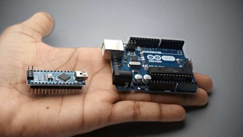

Arduino Nano Nedir?
Arduino Nano, Uno’nun küçük boyutlu versiyonudur.
Tüm temel işlevleri korur ancak çok daha kompakt bir yapıya sahiptir.
Arduino Nano Özellikleri ---------------------------------------- Mikrodenetleyici: ATmega328P Çalışma Voltajı: 5V (3.3V varyantları da mevcut) Giriş Voltajı: 7–12V (Vin) Dijital I/O Pin: 14 (6 tanesi PWM) Analog Giriş: 8 Flash Bellek: 32 KB SRAM: 2 KB EEPROM: 1 KB Çalışma Frekansı: 16 MHz USB Bağlantısı: Mini-USB veya Type-C (yeni sürüm) ----------------------------------------
Avantajları
- Küçük boyut sayesinde breadboard’a doğrudan oturur.
- Prototiplerin içine gömülebilir, yer tasarrufu sağlar.
- UNO ile aynı işlemciye sahip olduğu için aynı kodları çalıştırabilir.
- Daha düşük maliyetli alternatif olabilir.
Dezavantajları
- Mini-USB kablosu her zaman bulunmayabilir.
- Fiziksel boyut küçük olduğundan lehimleme gerekebilir.
- Kablolu bağlantılar dar alanda karışabilir.
